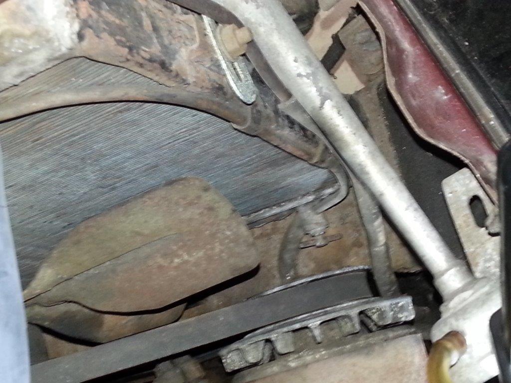

			<content type="html"><![CDATA[<p>Hallo Werner,</p><p>kann dir nur ein Bild im eingebauten Zustand lieferm, aber vielleicht hilft das auch. Die Überlauffunktion ist von meinem Vorgänger auch schon mal abgetrennt und duch einen separaten Schlauch nach unten geführt worden.</p>]]></content>

			<content type="html"><![CDATA[<p>Ich versuch ein Foto nachzuliefern. Erst mal so: Das Überlaufröhrchen geht zum Ablasshahn. Von dort geht ein Röhrchen raus, an welchen man einen Schlauch anschließen kann. Dieser Auslass dient dann sowohl dem Überlauf als auch dem Ablauf. Der Überlauf geht bypass am Hahnauslass des Ablaufs vorbei. </p><p>Ich fürchte, dass Du so einen Hahn nur original kriegst oder von einem spezialisierten Kühlerbauer.</p>]]></content>
