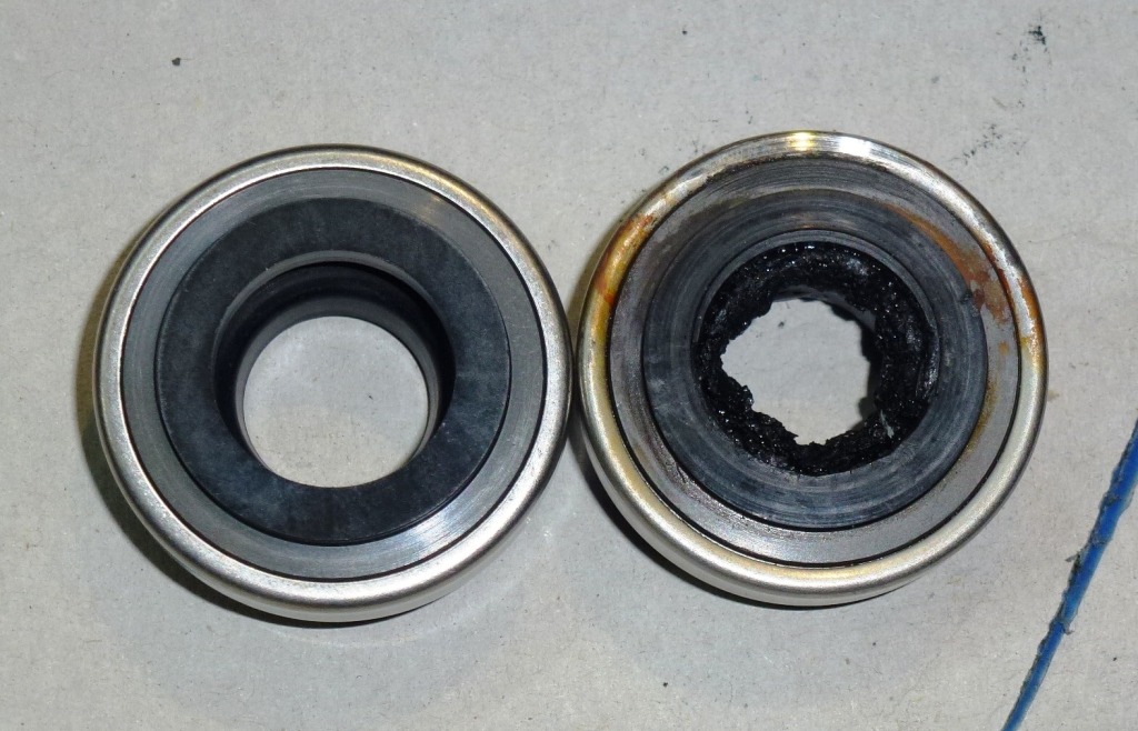

			<content type="html"><![CDATA[<p>Ja, auf jeden Fall plan! War sie zuvor &quot;eigentlich&quot; auch, nur halt eingelaufen mit Radialriefen und auch Rostnarben.</p><p>Der Graphitring ist ebenfalls plan. Deutlich ist am alten Ring zu sehen, dass er nicht nur schief saß, sondern in der Mitte einen Kragen gebildet hatte und daher nicht nur per Rotation beansprucht wurde, sondern durch die radiale Mitnahme kreiste, Verständlichdeutsch also eierte.</p><p>Für den miesen Zustand war die Undichtigkeit erstaunlich gering, im Stillstand etwa 10 - 15 Tropfen/24 h. Problem ist nicht der geringe Kühlwasserverlust, sondern dass das Tropfwasser in den Bereich der Kupplungswelle sickern kann. Das ist vor ein paar Jahren passiert, Fazit war, dass der Kupplungsautomat nicht mehr ausrückte.</p>]]></content>

			<content type="html"><![CDATA[<p>&gt;&gt;&gt;Die entsprechende Gegenfläche frei von Rauhheiten.&lt;&lt;&lt;</p><p>___Die habe ich mit per Feingefühl aufgesetzten Proxon Trennscheibe und einer Zahnarztspindel fein plangeschliffen. Mit etwas Geduld dazu klappt das ausgezeichnet, siehe Endergebnis-Bild.</p><p>&gt;&gt;&gt; ... Glykol kann dem hinderlich sein.&lt;&lt;&lt;</p><p>___Polyglykole haben sehr gute Schmiereigenschaften. In unverdünnter Form plus Additiv-Paket überleben damit Modellmotoren immerhin &gt;35.000 RPM.</p>]]></content>

			<content type="html"><![CDATA[<p>Richtig. Der Graphitring soll mit der Welle auf dem Gehäuse laufen. Die entsprechende Gegenfläche frei von Rauhheiten. Wie bereits erwähnt muss sich der Graphitring etwas einlaufen bevor er dichtet-Glykol kann dem hinderlich sein. Ich habe einmal nachgeholfen und der Graphitring mit Schleifpaste eingearbeitet. Seitdem ist Ruhe. Ohne Fettapplikation.</p>]]></content>

			<content type="html"><![CDATA[<p>So, die Wasserpumpe ist in Arbeit. Der Graphitring war völlig und auch einseitig abgelaufen, die Sinterbuchse versifft, dadurch trocken gelaufen mit 0,2 mm Spiel, das &quot;No Name&quot; 2RS-Wälzlager klapperte und die Fettfüllung hatte sich vernetzt. </p><p>Eine Frage habe ich noch: Der Graphitring war innen dick mit Feststofffett gefüllt. (MoS2 und daher ungeeignet für diese Anwendung). </p><p>Meiner Meinung nach gibt es keinen Grund, dort Fett hinein zu &quot;tuen&quot;, da es keine relativen Bewegungen zueinander gibt.<br />Richtig?</p>]]></content>
