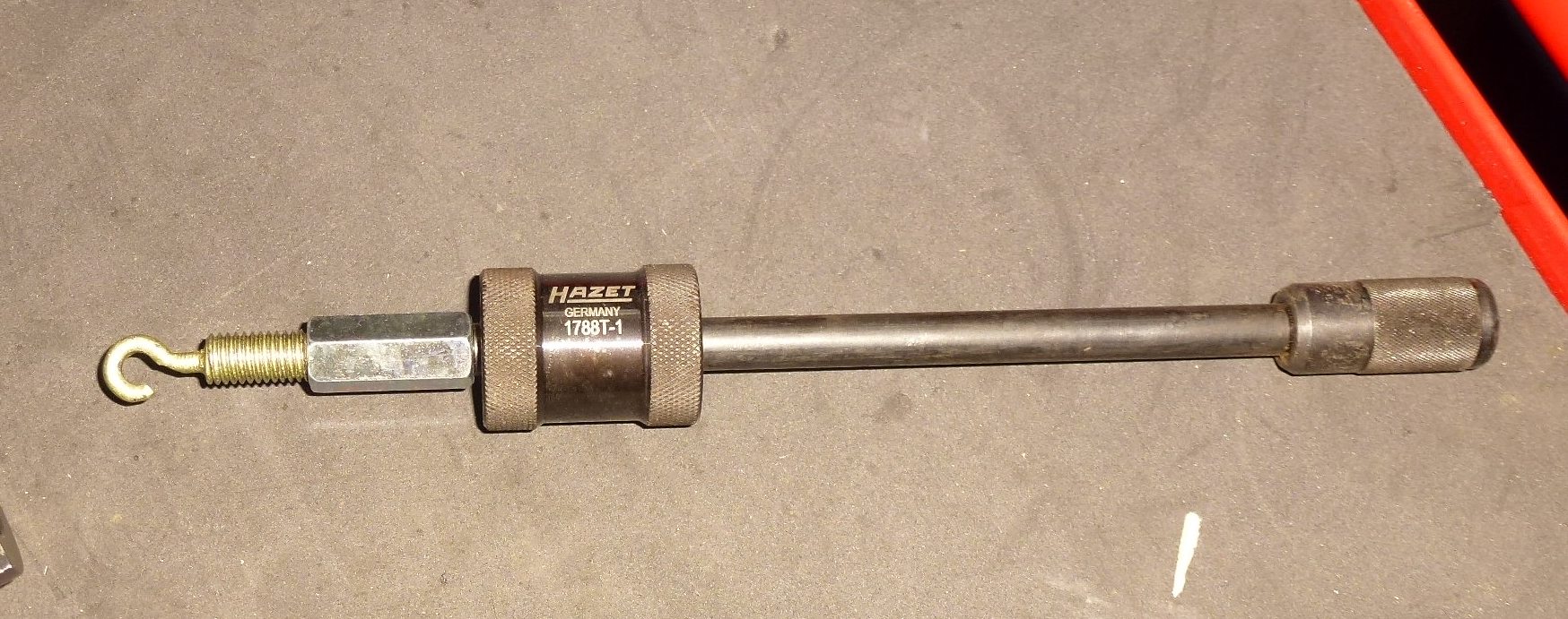

			<content type="html"><![CDATA[<p>So, hab&#039; meine eigene Antwort gefunden. </p><p>Die in diesem Fall sehr stramm sitzende Schiene lässt sich einfach mit einem leichten Gleithammer abziehen. Der angepasste Haken (Schweißdraht) wird in eine abgesägte M10 Schraube&nbsp; hart verlötet.</p>]]></content>

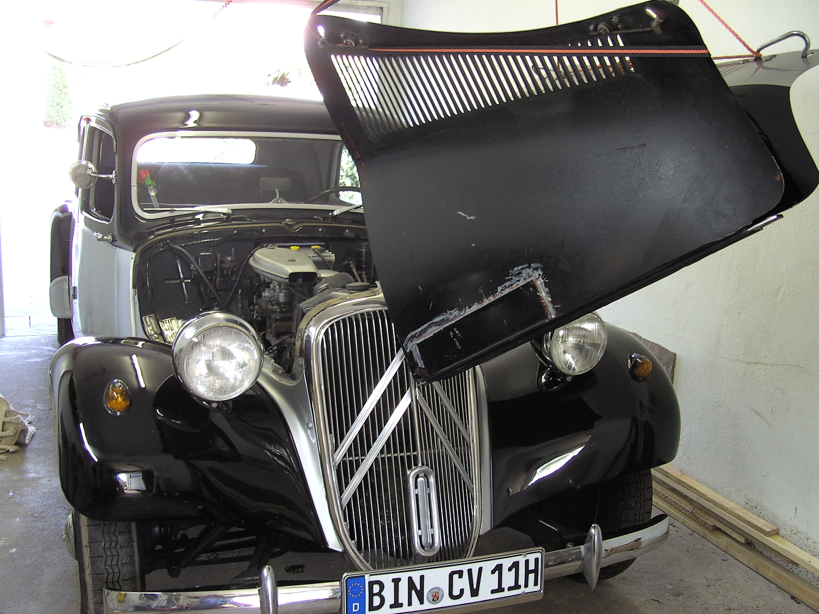

			<content type="html"><![CDATA[<p>hallo Gemeinde,<br />auf dem anhängenden Bild seht Ihr meine fliegende Haube. Mit einem kleinen Flaschenzug wollte ich mir das Abheben erleichtern. Hat jemand von Euch einen Tipp, wie man das ganze besser stabilisieren kann. Ich hatte zum Anheben Spanngurte verwandt. Jedoch ist die Haube in sich so instabil, dass das Ganze sehr verrutschte. Die beiden Flügel legten sich immer mehr aneinander, so dass ich eine Wolldecke als Abstandshalter dazwischen legen musste.<br />Grüße aus dem regnerischen Bingen am Rhein, Martin Werner</p>]]></content>
