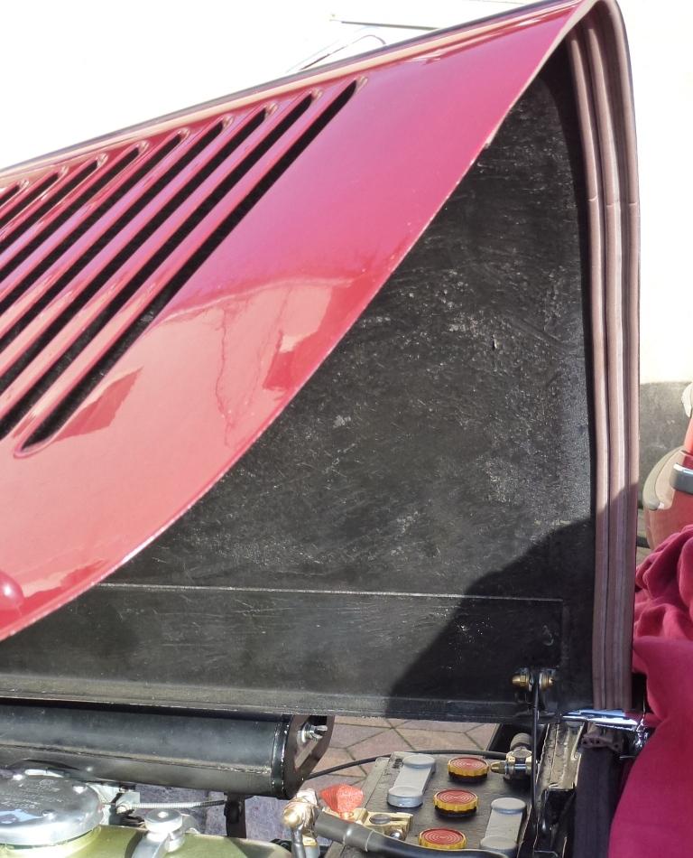

			<content type="html"><![CDATA[<p>Eine einfache Sache, sich den gesundheitsschädlichen Altöldunst aus dem Hals zu halten, ist das Abdichten der Motorhaubenhinterkante. Die originalen Stoffkeder dichten nur unvollständig ab. Da unter der Motorhaube immer etwas Überdruck herrscht, wird durch den Haubenspalt ein Teil des Motorraumdunstes herausgedrückt. Und zwar genau in die geöffnete Luftklappe und in den Klappfensterspalt hinein.</p><p>Von &#039;Tesa&#039; gibt es extrem weiche Scheibendichtgummi mit 5 mm hohem P-Profil, 3-spurig, selbstklebend. Das habe ich innen auf die hintere Haubenkanten geklebt. Die Haubenflügel lassen sich weiterhin problemlos schließen, vom Motorraum gelangt nun aber kein Öldunst etc. ins Wageninnere.</p>]]></content>
