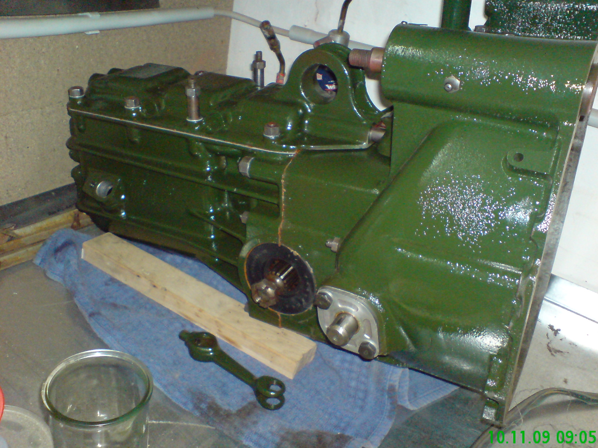

			<content type="html"><![CDATA[<p>Hier das versprochene Bild vom Farbton Flaschengrün.<br />Gruß<br />Michael</p>]]></content>

			<content type="html"><![CDATA[<p>Hallo Trax,<br />ich überholegerade auch meinen Motor und Getriebe. Meine Wahl viel auf 6002 Flaschengrün. Mein alter Motor war in dieser Farbe lackiert. Auf dem Block war nur eine Farbe die abgestralt habe. Ob das die originalfarbe war weiß ich natürlich nicht 100 prozentig. Sieht aber 60 20 sehr ähnlich.<br />Den Fensterrahmen kann ich bis jetzt noch nicht besorgen. aber ich stehe in Verbindung mit der Giesserei der UNI Aachen.<br />Ich arbeite gerade an den Muster für die Giesform. Ich werde die auf dem laufenden halten. Das Cabrio auf dem Bild ist von Dir?????<br />Schreib mal weitere Infos.</p>]]></content>
