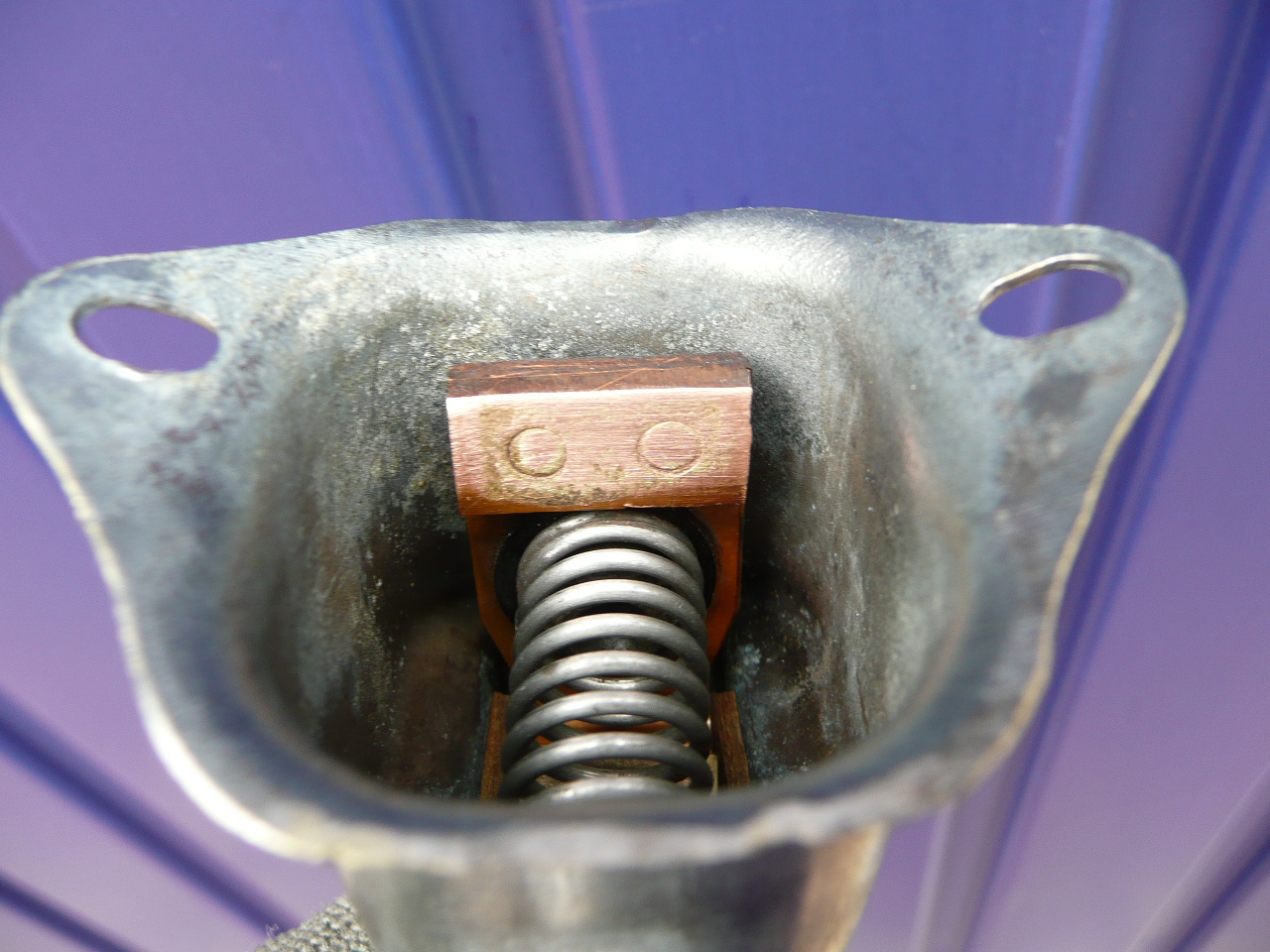

			<content type="html"><![CDATA[<p>Na, Jakob, das ist doch prima! Dann liegt der Fehler an der mechanischen Betätigung. Wie Ulrich schrieb, nochmals Zug auf Leichtgängigkeit und Spiel überprüfen. </p><p>Dann mußt Du schauen, ob die beiden Kontakte im Schalter parallel anliegen. Ansonsten mußt Du die Oberflächen entsprechend plan feilen. </p><p>Das zuvorige Bild zeigt den Federkontakt, diese Feder ist etwas unterdimensioniert und oft durch Korrosion geschwächt.</p><p>Ich hänge noch ein Bild des Gegenpols an.</p><p>Anmerkung: Wenn die ca. 1 cm² großen Flächen nicht plan zueinander liegen, können die Kontakte festschmoren. Das Ganze abschließend mit Kontaktspray reinigen, keine Feststofffette mit Kupfer, Molybdändisulfid oder Graphit benutzen!</p><p>Grüße vom Nordeifelrand,<br />Werner</p>]]></content>

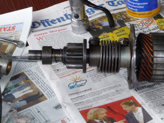

			<content type="html"><![CDATA[<p>Bild 2 - größerer Ausschnitt.</p><p>Gruß Jakob Wolber</p>]]></content>

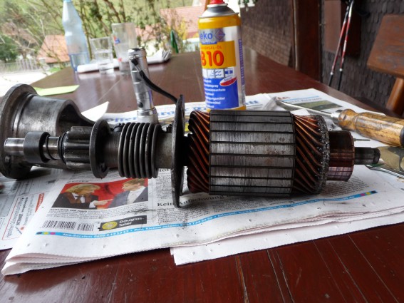

			<title type="html"><![CDATA[Anlasser "lässt nicht mehr los"]]></title>
			<link rel="alternate" href="https://forum.cvc-club.de/post/6315/#p6315" />
			<content type="html"><![CDATA[<p>Hallo zusammen!</p><p>Wenn ich meine Traction starte, hört der Anlasser nicht mehr auf mitzulaufen. Nur wenn ich das Kabel von der Batterie abnehme, hört er auf.</p><p>Habe ihn ausgebaut - siehe Bild - kann aber keine Beschädigung feststellen.</p><p>Was kann die Ursache sein?</p><p>Für Eure Hilfe vielen Dank im voraus.</p><p>Gruß Jakob</p>]]></content>
			<author>
				<name><![CDATA[Jakob Wolber]]></name>
			</author>
			<updated>2009-04-04T16:14:05Z</updated>
			<id>https://forum.cvc-club.de/post/6315/#p6315</id>
		</entry>
