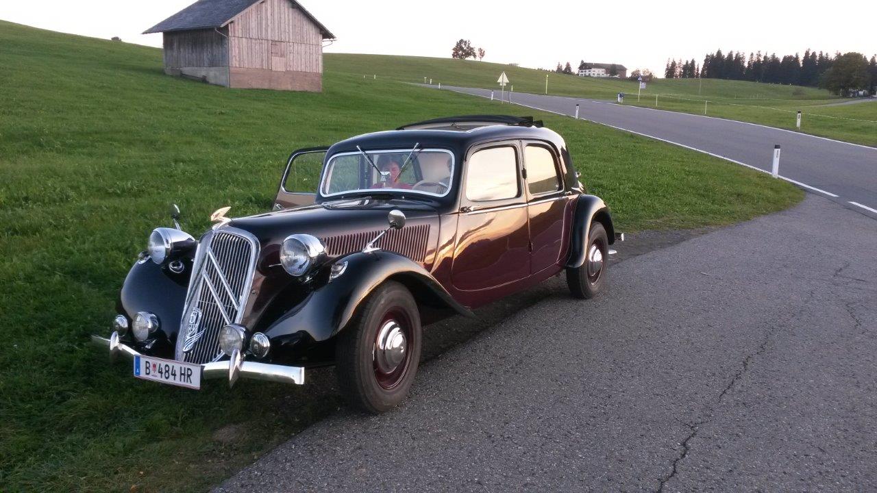

Hier mein eben sanierter 15cv der ist ja fast gleich wie der BN nur die Motorhaube ist länger.
Im Netz sind hauptsächlich Hochzeitsauto mit dem Faltsdach ausgerüstet. Webasto das selbe wie beim Mercedes Ponton verwendet wurde.
Lg Thomas

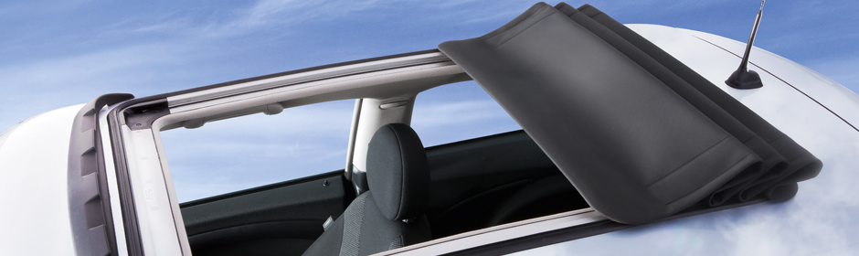

Re: Fotos gesucht
Update:
Das Faltdach mit Einbaurahmen ist unterwegs und sollte Anfang kommende Woche eintreffen...
Und wer sich für die ganze Sache interessiert:
Hier die Original-Einbauanleitung...:
http://www.allbrit.de/downloads/Werksta … Einbau.pdf
